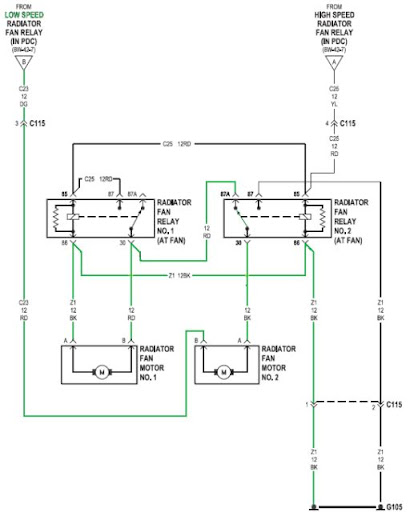

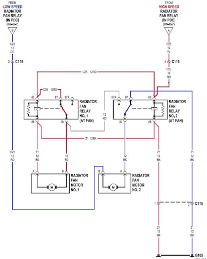

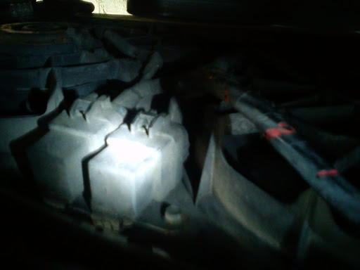

Sprawdź bezpieczniki B i E pod maską (rysunek poniżej) Jeśli będą w porządku to wyciągnij przekaźnik od wiatraków ("Low Speed Radiator Fan Relay") i na "krótko" za pomocą kabla zewrzyj styki B i D (zaznaczone są na rysunku). Jeśli nie włączą się wiatraki a bezpieczniki będą w porządku to znaczy że jest uszkodzona wiązka, wtyczka lub silniki wentylatorów. Jeśli zadziałają a bezpiecznik 21 w kabinie jest w porządku oraz oba przekaźniki działają to pozostaje komputer. Komputer z kolei załącza wiatraki na podstawie czujników:
- temperatury wody (jeśli wskazówka temperatury na liczniku dzieła jest sprawny)
- Temperatury oleju skrzyni biegów (jeśli skrzynia pracuje jest sprawny)
- temperatury powietrza w kolektorze ssącym (trzeba sprawdzić opór, byłby raczej problem z pracą silnika)
- czujnik prędkości wyjściowej skrzyni biegów (jeśli licznik pokazuje prędkość auta jest sprawny)
- czujni ciśnienia w układzie klimatyzacji (jeśli działa klima jest sprawny)
Obrazek
Obrazek
Obrazek

Na początek obrazek z testu załączania wentylatorów przy użyciu tego co miałem pod ręką, czyli spinacza biurowego. Trzeba to robić krótko, bo po chwili się mocno grzeje, albo użyć grubszego "spinacza" ;)
ObrazekObrazek
Prawidłowo wykonany test 2.7 to zwarcie na krótko odpowiednich przekaźników - pojedyńczo.
Dla 3.5 (z przekaźnikami na wiatrakach - 2001) na wolnych zwarcie tylko na przekaźniku low, a na szybkich na krótko przekaźnik high i low jednocześnie - zimny silnik, na gorącym w zależności od tego co się załącza lub nie załącza.
Teraz nauczka na przyszłość, aby zajrzeć najpierw do manuala zanim zacznie się grzebać w aucie. Schemat z poprzedniej strony dotyczy silnika 2.7 (tu z lewej poniżej) gdzie silniczki wiatraków mają dwa uzwojenia - wolne i szybkie - przekaźniki pod maską sterują oboma wiatrakami naraz - albo działa obwód wolny, albo szybki.
Obrazek Obrazek
Schemat do silnika 3.5 jest na następnej karcie (tu z prawej powyżej). Silniczek ma jedno uzwojenie i centralnie na środku obudowy wiatraków zamontowane są dodatkowe przekaźniki.
Na wolnych obrotach załącza się przekaźnik pod maską "low speed..." i zasila oba wentylatory, które są połączone w szereg.
Na szybkich załączenie przekaźnika "high..." powoduje również zadziałanie przekaźników przy wiatrakach, które zmieniają sposób zasilania na równoległy.... Jeden silnik zasilany poprzez przekaźnik "high", a drugi poprzez przekaźnik "low".
Mam nadzieję, że jakoś to ująłem logicznie, ale jak ktoś nie widzi różnicy pomiędzy podłączeniem szeregowym, a równoległym to może schemat coś pomoże... Mi przestał działać No.2 :554:
Układ przekaźników przy załączonych wolnych obrotach połączenia na zielono. Przekaźnik low, wiatrak No2 i przez przekaźnik do wiatraka No1 i do masy - coś się uszkodzi i nic nie będzie działać.
Z prawej połączenia na szybko przekaźnik pod maską powoduje przełączenie sposobu zasilania silników czerwony z high, a niebieski z low - czyli każdy oddzielnie i jak coś się uszkodzi to jeden wiatrak może się kręcić.
Obrazek Obrazek
Fota nieszczęsnych przekaźników na wiatrakach. Ten wyżej jest uszkodzony i dlatego na wolnych obrotach chodzą oba wiatraki, a na szybkich tylko jeden wentylator się kręci - ten od kierowcy, a pasażer ani drgnie.
Obrazek
Ciekaw jestem co by było jakbym pojechał z tym do elektryka :diabel2:
EDIT:
No i znów mam oba wentylatory na obu prędkościach.
Przekaźnik udało wydłubać się z obudowy.
Obrazek
Blaszka zwierająca styki z powodu temperatury skleiła się z plastikiem do którego przytwierdzony jest jeden ze styków. Tym samym nie przeskakiwała na drugi :562:
Ponowny montaż w ograniczonej przestrzeni pomiędzy silnikiem, a wiatrakami nie był "bułką z masłem" - ale się udało :one:
Czy przy temperaturach powietrza 35°C i asfaltu 55°C, na szybkich obrotach pracują oba wiatraki jednocześnie ?
Warto sprawdzić - aby nie przegrzać silnika i nie mieć wskazówki temperatury prawie na połowie skali.
