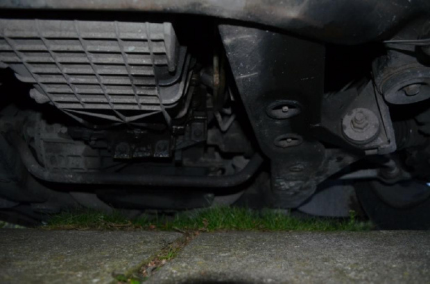

Post autor: bakusiek » 2013-06-26, 16:45
chciałem się podpiąć pod temat odnośnie innego cieknącego przewodu olejowego. chodzi o tą część przewodu w którą wkręcony jest czujnik ciśnienia oleju. dołączam fotkę bo nawet nie wiem jak go nazwać. czy wie ktoś z forumowiczów gdzie można taki dostać ?? pytałem w serwisie i zaśpiewali ok 800zł :/
Obrazek

Post autor: martini » 2013-06-26, 21:17
Kolego to jest króciec czujnika oleju. Musisz szukać używki. Przejrzyj choćby dział sprzedam

wewnątrz złotawy pierścień blokujący i zagłębienie na uszczelkę - przylega do zgrubienia na trzpieniu wchodzącym do środka
ObrazekObrazek
