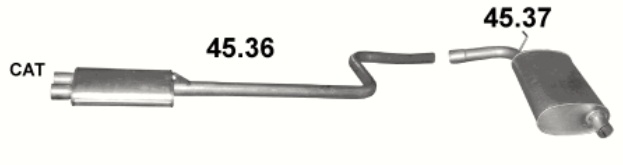

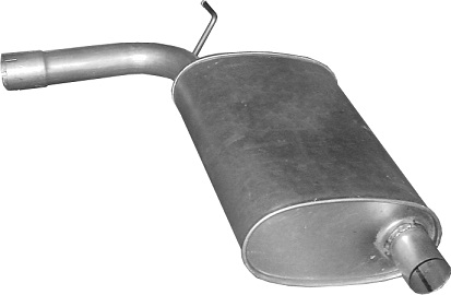

Post autor: Cezary Czapski » 2015-06-01, 20:27
kudlaty145 pisze:Zamienniki układu wydechowego 300m !!!!
www.pamaku.pl
http://pamaku.pl/tlumiki-chrysler-300m,3707.html
261,63zł
Obrazek
135.66 zł
Obrazek
125.97zł
Obrazek
